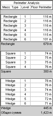

В спецификации показываются полные линейные размеры, основанные на объединённых периметрах формообразующих элементов - перекрытий. Эти сведения используются для оценки затрат на строительство конструкции.
Прим.: В значения периметров входит весь периметр каждого формообразующего элемента - перекрытия, даже в случае наложения формообразующих элементов - перекрытий соседних, присоединенных формообразующих элементов.
