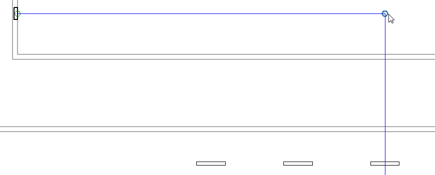

  1. На виде в плане наведите указатель мыши на вертикальный сегмент цепи, чтобы отобразить контрольные точки для подступенка.
  2. Перетащите контрольную точку, чтобы переместить вертикальный сегмент в нужное положение.

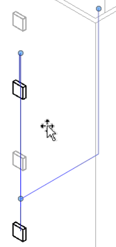

  3. На 3D-виде можно добавить контрольную точку, чтобы упростить редактирование траектории цепи, показанной слева, в соответствии с видом, показанным справа.

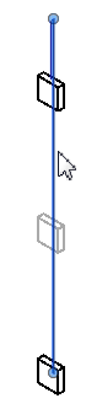

  4. Чтобы вставить контрольную точку, щелкните правой кнопкой мыши вертикальный сегмент и выберите «Вставить контрольную точку».
  5. Перетащите контрольную точку, чтобы переместить вертикальный сегмент в нужное положение.
  6. Чтобы удалить контрольную точку, щелкните ее правой кнопкой мыши и выберите «Удалить контрольную точку».
