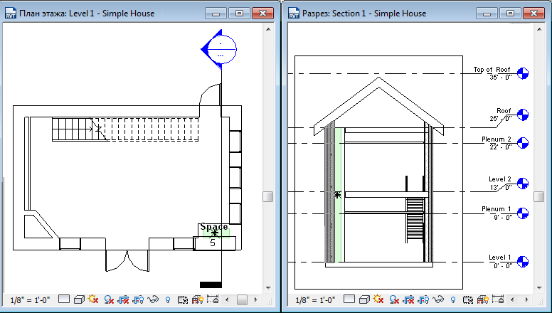

В Диспетчере проекта откройте план этажа, содержащий зону, в которой требуется разместить пространство.
Далее создается разрез для проверки протяженности пространства по вертикали.
Совет: Пространства не отображаются на фасадах.
Создание разреза
  1. Можно воспользоваться существующим разрезом, однако следует убедиться в том, что линия разреза пересекает зону, в которой размещается пространство.
    Прим.: В следующих примерах требуется только один разрез, так как каждый уровень состоит из одного пространства. В зависимости от сложности конструкции могут потребоваться дополнительные разрезы.
    Перейдите на вкладку "Вид"панель "Создание""Разрез".
  2. На плане этажа нарисуйте разрез.
    Убедитесь в том, что линия разреза пересекает зону, в которой размещается пространство. В противном случае пространство не будет отображаться на разрезе.
  3. В Диспетчере проекта откройте новый разрез, дважды щелкнув на нем.

  1. Закройте все виды, кроме разреза и плана этажа, на котором требуется разместить пространство, и введите с клавиатуры WT для расположения этих двух видов без перекрывания.
    Можно также выбрать вкладку "Вид"панель "Окна""Мозаика".
  2. Щелкните на разрезе для его активизации и введите с клавиатуры VG.
  3. На вкладке "Категории модели" диалогового окна "Видимость/Графика" путем прокрутки вниз отобразите раздел "Пространства".
  4. Разверните раздел "Пространства", выберите "Внутреннее" и "Опорные" (если требуется отображать опорные перекрестия) и нажмите "OK".
  5. Для отображения пространств на виде плана этажа выполните эту операцию еще раз.

  3. На виде плана этажа наведите курсор на зону шахты в модели здания и щелчком мыши разместите пространство.
    Прим.: Пространства можно размещать только на видах плана этажа.
  4. Нажмите "Изменить".
  5. Выберите пространство.
  6. На палитре свойств в разделе "Расчет энергопотребления" снимите флажок "Сдается в аренду".
    Пространства определяются как необитаемые.
  7. Нажмите кнопку OK.
    Прим.: При размещении пространства в зоне, содержащей комнату, автоматически устанавливается флажок "Сдается в аренду". Пространство определяется как обитаемое. Если зона не содержит помещение, флажок "Сдается в аренду" автоматически снимается. Пространство определяется как необитаемое. В любой момент можно изменить определение пространства, установив или сняв этот флажок. Параметр "Сдается в аренду" влияет на расчет отопительной и холодильной нагрузки.
  8. На разрезе проверьте наличие зависимости, согласно которой раскрашенная зона, представляющая объем пространства, заключена между базовым уровнем и уровнем верха шахты, и убедитесь в отсутствии нераскрашенных зон (которые могут быть вызваны, например, наличием полостей). При выполнении этих условий повышается точность расчета объема.
  9. Если на пространство не наложена указанная зависимость, на разрезе убедитесь в том, что в качестве верхнего предела пространства задан уровень верха шахты, и при необходимости измените заданную протяженность пространства по вертикали.
