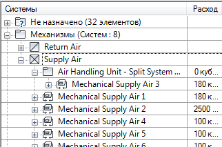

Используйте команду "Разделить систему" для разделения системы воздуховодов или трубопроводов, состоящей из нескольких систем, на отдельные системы. Разделение систем может повысить производительность.
Команда "Разделить систему" доступна только при наличии в выбранной системе нескольких физических сетей.

    Revit отображает сообщение, в котором указывается число систем, создаваемых на основе выбранной системы.
  4. Нажмите кнопку OK.
  5. В строке состояния отображается ход выполнения.
    Имя, назначенное разделенной системе, состоит из имени исходной системы, к которому добавляется номер.
