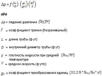

Падение давления вычисляется в Revit по следующей формуле:

Расчет по уравнению Дарси-Вейсбаха выполняется в Revit следующим образом:
dpf=f*L*p*V*V/(D*gc*2)=0,0162875*100*62,36*2,520241077*2,520241077/(0,3355*2*32,2*144)=0,207 фунтов/кв.дюйм.
