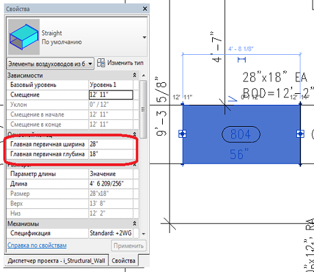

  2. На палитре свойств введите новое значение размера в одном из следующих полей:
    • Поля, относящиеся к основному концу: «Главная первичная ширина», «Главная первичная высота» или «Главный первичный диаметр»

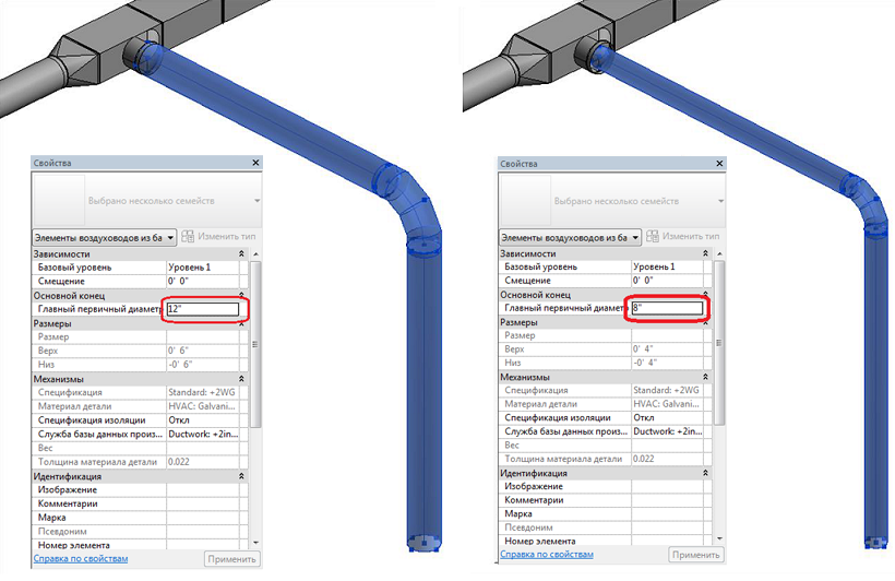

      На примере ниже показан участок воздуховодов круглого сечения. На палитре свойств значение поля «Главный первичный диаметр» изменено с 12" на 8".
