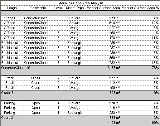

Спецификация будет обновлена с сортировкой и вычислением промежуточных сумм в строках. В спецификации отображается процент площади поверхности для каждого наружного материала, а также единицы площади.
В этом примере значения площади наружной поверхности для некоторых формообразующих элементов - перекрытий (например, уровня 4 "Квадрат" и уровня 6 "Клин") больше, чем для других формообразующих элементов - перекрытий, так как они рассчитываются по-разному.
К тому же там, где формообразующие элементы объединяются, внутренние поверхности между формообразующими элементами вычитаются из площади наружной поверхности.
