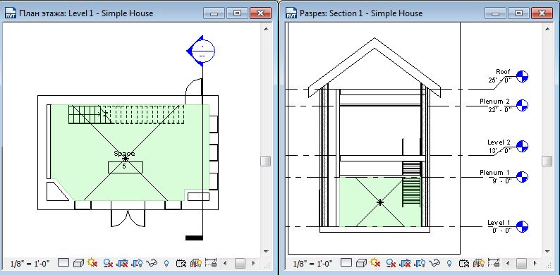

  1. Можно воспользоваться существующим разрезом, однако следует убедиться в том, что линия разреза пересекает зону, в которой размещается пространство. В следующих примерах требуется только один разрез, так как каждый уровень состоит из одного пространства. В зависимости от сложности конструкции могут потребоваться дополнительные разрезы.
    Прим.: Пространства не отображаются на фасадах.
    Поместите на плане этажа разрез таким образом, чтобы линия разреза пересекала зону, в которой размещается пространство (см. рисунок).
  2. Откройте разрез, дважды щелкнув на нем.

  8. На разрезе проверьте наличие зависимости, согласно которой раскрашенная зона, представляющая объем пространства, заключена между базовым уровнем и уровнем расположенного выше потолка, и убедитесь в отсутствии нераскрашенных зон (которые могут быть вызваны, например, наличием полостей или шахт). При выполнении этих условий повышается точность расчета объема.
    Обратите внимание на наличие нераскрашенных зон, обусловленных зазорами (слева) и каналом (справа). Эти зоны необходимо разрешить.
  9. Если на пространство не наложена указанная зависимость, на разрезе убедитесь в том, что в качестве верхнего предела пространства задан вышележащий уровень, и при необходимости измените заданную протяженность пространства по вертикали.
    Необходимо также разрешить все нераскрашенные зоны.
