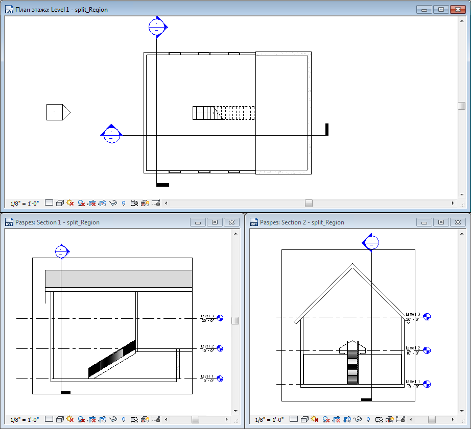

В Диспетчере проекта дважды щелкните на виде плана этажа, который содержит базовый уровень для зоны, расположенной на нескольких уровнях.
Далее следует создать разрез для проверки протяженности размещаемых пространств по вертикали.
Совет: Пространства не отображаются на фасадах.
Создание разрезов
    Можно воспользоваться существующим разрезом, однако следует убедиться в том, что линия разреза пересекает зону, в которой будут размещены пространства.
  1. Перейдите на вкладку "Вид"панель "Создание""Разрез".
  2. На виде плана этажа нарисуйте два перпендикулярных разреза через план этажа, как показано на рисунке.
    Убедитесь в том, что линия разреза пересекает зону, в которой размещается пространство. В противном случае пространство не будет отображаться на разрезе.
  3. В Диспетчере проекта откройте новый разрез, дважды щелкнув на нем.

  1. Щелкните на плане этажа для активизации этого вида.
  2. Выберите вкладку "Анализ"панель "Пространства и зоны" "Разделитель пространства" и постройте разделитель пространства между частями зоны, соответствующими различным значениям верхнего предела.
    Прим.: Линии-разделители пространств являются компонентами с функцией границ комнат.
  3. В Диспетчере проекта откройте оба новых вида разреза.
  4. Закройте все виды, кроме двух разрезов и плана этажа, на котором требуется разместить пространство, и введите с клавиатуры WT для расположения этих трех видов без перекрывания.
    Можно также выбрать вкладку "Вид"панель "Окна""Мозаика".

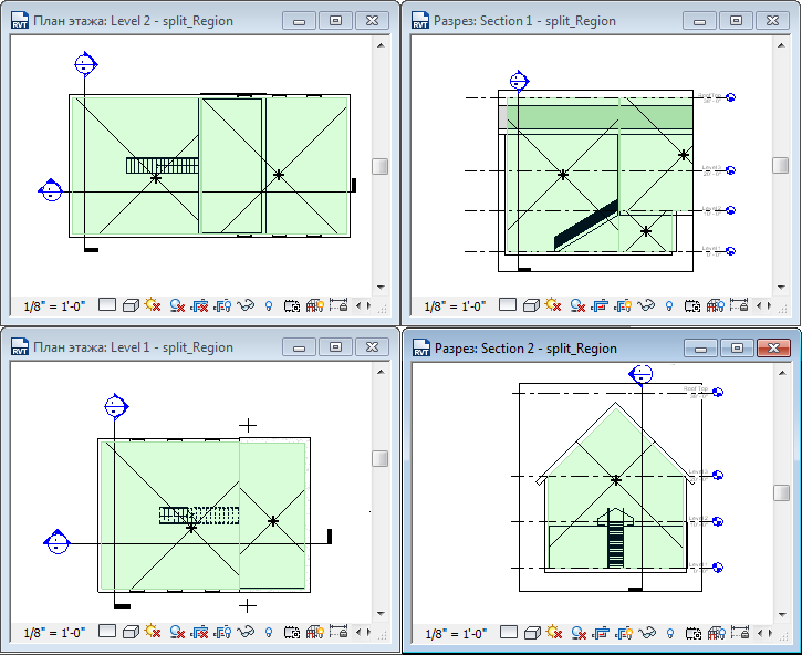

Проверка пространств
  1. На разрезе и виде плана этажа проверьте наличие зависимостей, согласно которым раскрашенные зоны, представляющие объем пространств, заключены между базовым уровнем и вышележащим уровнем, и убедитесь в отсутствии нераскрашенных зон (которые могут быть вызваны, например, наличием полостей или шахт). При выполнении этих условий повышается точность расчета объема.
  2. Если на пространство не наложена указанная зависимость, на разрезе убедитесь в том, что в качестве верхнего предела пространства задан вышележащий уровень, и при необходимости измените заданную протяженность пространства по вертикали.
    Необходимо также разрешить все нераскрашенные зоны.
    Другие сложные пространства можно разделить посредством линий-разделителей пространств или посредством уровней, как показано на рисунке.
    Пример слева. Уровень разделяет зону по горизонтали. Для нижней зоны базовым уровнем служит уровень 1, а верхним пределом - уровень 2. Для второго пространства в качестве базового уровня задан уровень 2, а в качестве верхнего предела - уровень верха крыши.
    Пример справа. Линия, разделяющая пространства, разделяет зону по вертикали. Для нижней зоны базовым уровнем служит уровень 1, а верхним пределом - уровень верха крыши. Для пространства 2 базовым уровнем является уровень 2, а верхним пределом - уровень верха крыши.
