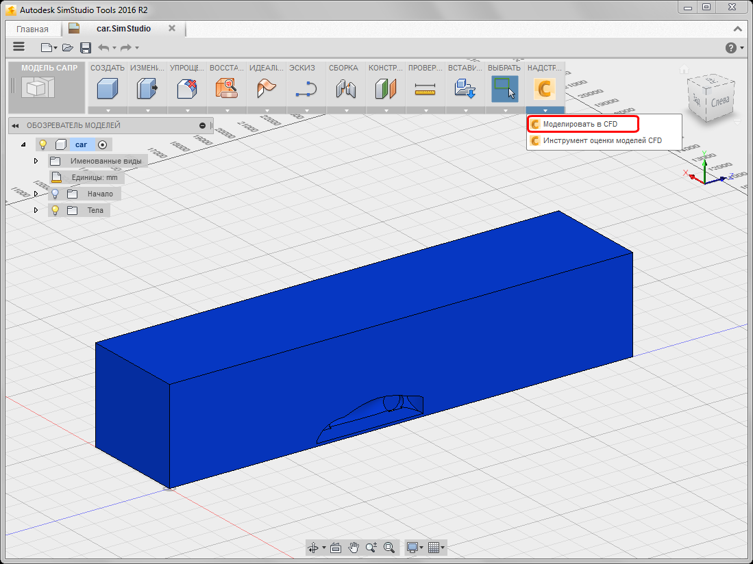

Шаг 1. Запустите SimStudio Tools и откройте модель.
Откройте файл car.SimStudio из следующей папки:
Users\Public\Public Documents\Autodesk\CFD 2018\Tutorials\SimStudio Tools\car
Шаг 2. Запустите модель.
Разверните меню Надстройки и выберите Моделировать в CFD.
Шаг 3. Создайте проект.
Появится диалоговое окно Менеджер проекта. Для работы с учебным пособием оставьте в полях Имя исследования, Имя проекта, Имя сценария и Путь к исследованию значения по умолчанию.
Нажмите Запуск.
Запустится Autodesk® CFD, и будет создан проект для учебного пособия.
