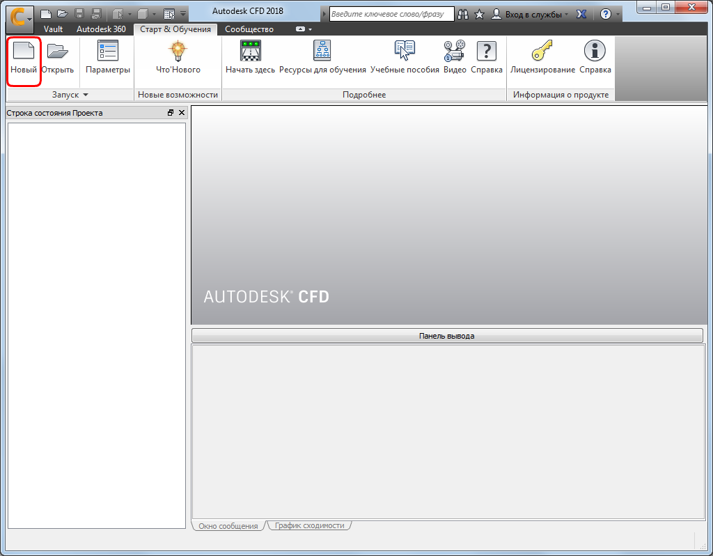

Шаг 1. Запустите Autodesk® CFD и выберите команду «Создать».
Запустите Autodesk® CFD с рабочего стола или из меню Windows® «Пуск».
Выберите Создать на вкладке Старт & Обучения.

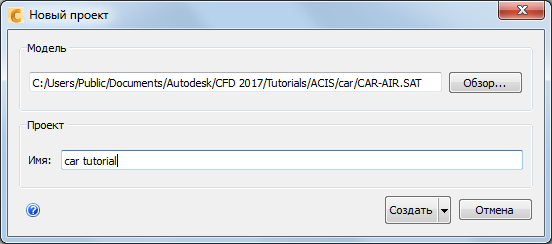

Шаг 2. Выберите файл модели.
В диалоговом окне Новый проект нажмите Обзор.
В диалоговом окне Диспетчера файлов перейдите в папку Users\Public\Public Documents\Autodesk\CFD 2018\Tutorials\<тип файла>\car.
Примечание
Нажмите Открыть.
Шаг 3. Создайте проект.
  1. Укажите имя для нового проекта. Оно может быть любым.
  2. Кнопка Создать должна быть активной. Нажмите ее.
Запустится Autodesk® CFD, и будет создан проект для учебного пособия.
