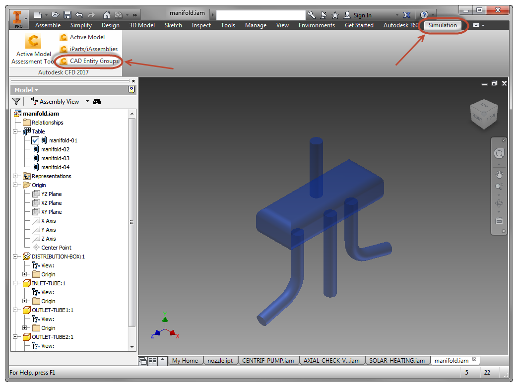

Шаг 2. Создайте группы объектов САПР.
Нажмите Группы объектов САПР.
Например, если запуск выполняется из Autodesk® Inventor, нажмите Моделирование, а затем Группы объектов САПР.

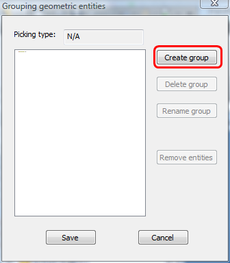

Нажмите Создать группу.

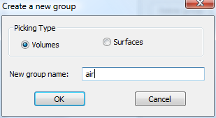

Выберите Объемы. Введите Air для названия группы.
Нажмите "ОК".

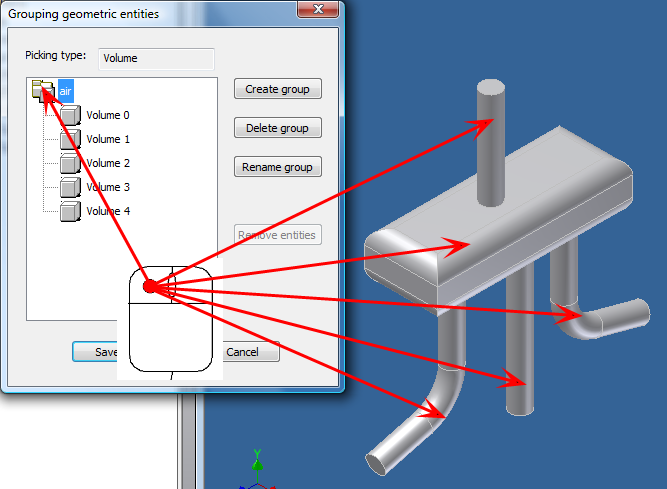

Только для SolidWorks: на панели инструментов Selection Filter нажмите значок Filter Solid Bodies. (Если панель Selection Filter не отображается, нажмите F5.)
Щелкните группу air и выберите пять деталей модели.
Нажмите "Сохранить".
Прим.: Все детали размещены в одной группе, поскольку они изготавливаются из одного и того же материала. Если одной или нескольким деталям необходимо назначить другой материал, то они должны быть добавлены в отдельную группу.
