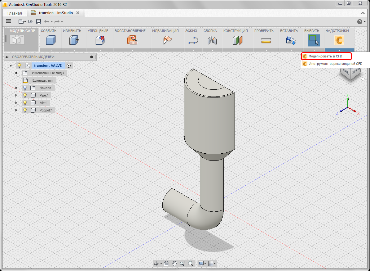

Шаг 1. Запустите SimStudio Tools и откройте модель.
Откройте файл transient-valve.SimStudio из следующей папки:
Users\Public\Public Documents\Autodesk\CFD 2018\Tutorials\SimStudio Tools\transient-valve
Шаг 2. Запустите модель.
Разверните меню Надстройки и выберите Моделировать в CFD.
