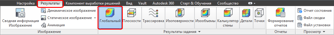

1. Убедитесь в том, что пассажир отображается затененным, а зал отображается как каркас. Если это не нужно, выполните следующие действия:
2. Нажмите Глобальный на вкладке Результаты:
3. Измените отображаемый результат для Среднего прогнозируемого голоса, выбрав Средний прогнозируемый голос из контекстной панели Глобальный

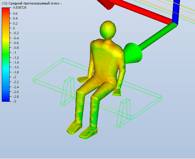

Значение |
Ощущение |
-3 |
холодно |
-2 |
прохладно |
-1 |
немного прохладно |
0 |
нейтрально |
+1 |
немного тепло |
+2 |
тепло |
+3 |
горячо |
На первый взгляд, нашему пассажиру, по-видимому, не слишком много дискомфорта. Нам необходимо сравнить полученные результаты в зимнем сценарий, поэтому мы сначала захватим сводное изображение...
