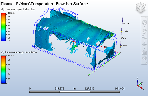

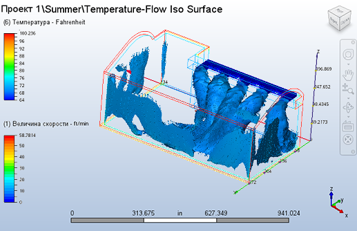

В предыдущем шаге, мы рассмотрели температуру по центру зала и увидели некоторые довольно существенные различия между летним и зимним сценариями. На этом этапе мы используем сводное изображение Iso поверхности, чтобы лучше понять взаимодействие между потоком и температурой.

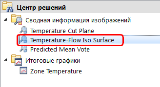

1. В Центре Решений, щелкните левой кнопкой мыши на Поток температуры Iso поверхности.

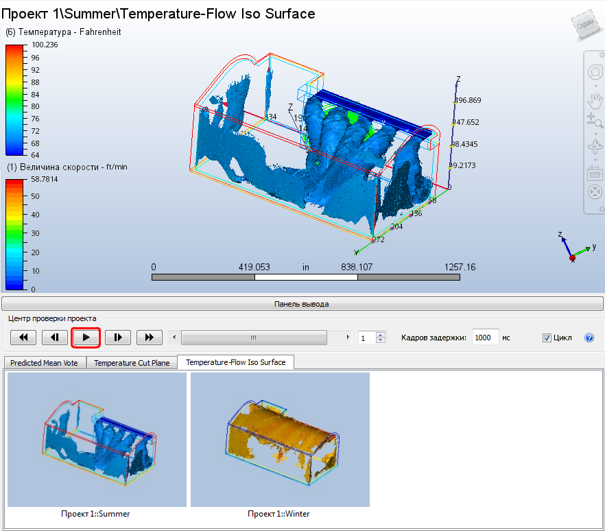

2. Сравнените результаты, щелкнув кнопку "Воспроизведение".
3. При воспроизведении изображений, поверните модель, чтобы посмотреть зал с разных углов.
