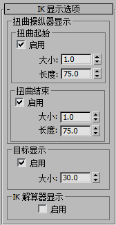

“IK 显示选项”卷展栏
使用此卷展栏上的选项可以设置扭曲操纵器和 IK 链对象的显示。
提示: 要查看和调整扭曲操纵器,请启用
选择并操纵。
“扭曲起始”组
- 启用
-  启用或禁用扭曲起始操纵器的显示。默认设置为启用。
- 大小
-  设置起始扭曲操纵器的大小。默认设置为 1.0。
- 长度
-  设置起始扭曲操纵器的长度。默认设置为 75.0。
“扭曲结束”组
- 启用
-  启用或禁用结束扭曲操纵器的显示。默认设置为启用。
- 大小
-  设置结束扭曲操纵器的大小。默认设置为 1.0。
- 长度
-  设置结束扭曲操纵器的长度。默认设置为 75.0。
“目标显示”组
- 启用
-  启用 IK 目标的显示。默认设置为启用。
- 大小
-  设置 IK 目标的大小。默认值为 30.0。
“IK 解算器显示”组
- 启用
-  启用 IK 链对象的显示。默认设置为禁用状态。
