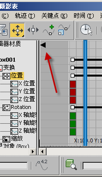

在“轨迹视图”对话框(“曲线编辑器”和“摄影表”模式)的“关键点”窗口中中提供了用于切换控制器窗口的控件。该控件是一个黑色三角形,“控制器”窗口可见时指向左侧,隐藏时指向右侧,如上图所示。要切换“控制器”窗口,请单击该三角形。使用该功能隐藏“控制器”窗口后,您可以最大化可用空间以编辑关键点。

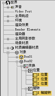

示例:要高亮显示包含动画的所有轨迹,请执行以下操作:
在“轨迹视图控制器”窗口中查找长方体和球体对象。注意,高亮显示它们的图标以及球体的 XYZ 位置轨迹。未高亮显示长方体的轨迹,因为这些轨迹不包含任何动画。
“世界”是场景层次的根。此轨迹能收集场景中的所有关键点,作为一个范围,来进行快速全局操作。

包含场景中所有对象的层次。
当“手动导航”处于启用状态时,许多类别会显示一个小加号或减号按钮,用于展开/折叠其中的内容。
在“层次”列表中,每种项目都是用图标来表示的。您可以使用这些图标快速识别每个项目表示的内容。
分支包含对象所链接的子对象。下面的分支包含有应用于对象上的变换、材质和修改器,还有对象的创建参数。
