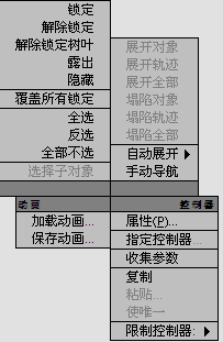

右键单击“关键点”窗口或“层次”列表可显示四元菜单,在此可即时访问各种工具。该菜单是上下文敏感的,因此其内容会有所变化,具体取决于高亮显示的内容。例如,当“层次”列表处于活动状态时,可以指定复制和粘贴控制器,并打开可以设置动画的属性。您可以设置“自动扩展”和“手动导航”控件,以更改“控制器”窗口显示的行为。
另一个四元菜单(Alt + 右键单击)中的命令被集成在右键单击四元菜单中。因此可以访问“选择”、“展开”、和“折叠”命令,以及现有的四元菜单命令,这样可以提高工作流程的效率。
控制器窗口四元菜单

在“控制器”窗口中,如果按下 Alt 并单击右键,则可以显示另一个四元菜单,该菜单同样与主四元菜单集成。
通过按住 Alt 并单击右键,显示“控制器”窗口的另一个四元菜单
