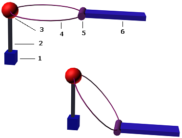

当用 IK 链中的路径约束来使用对象时,可能需要路径像 IK 链的一部分那样出现。使用路径约束和路径将对象链接到同一个父对象上,以此方式可以获得这种效果。路径目标应该没有子对象,IK 链中的其他对象应该链接到使用路径约束的对象上。
1. 底座
2. 栏柱
3. 封口
4. 环
5. 固定器
6. 控制柄
在该图中,珠子使用路径约束将其控制到环上。从父对象到子对象的 IK 链是“支柱->封口->珠子->控制柄”。环是封口的子对象,不是 IK 链的一部分。
