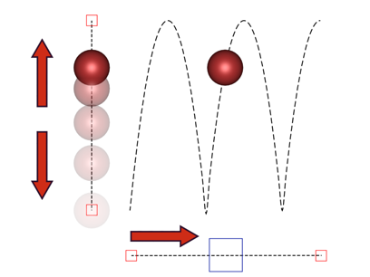

考虑沿路径移动的反弹球。通过将其放在多个帧上可以设置球的动画,但很难返回并调整反弹高度或球的路径。必须在很多帧上编辑球的运动才能进行即使是非常简单的更改。
使用虚拟对象将运动划分为简单的组件,即可解决这个问题。一个组件是球的上下弹跳。另一个是沿路径移动。
将球的弹跳运动与虚拟对象的向前运动组合,即可得到移动的弹跳球。

该球体在虚拟对象上弹跳,同时虚拟对象绕场景移动。通过更改球体动画,可轻松更改弹跳的高度和速度。通过更改虚拟动画,可更改通过场景的路径。
