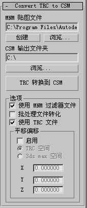

界面
- MNM 贴图文件
-  显示所选 MNM 文件的路径和名称。
- 创建
-  启动“MNM 创建器/标记选择”对话框,它创建一个要在转换过程中使用的 MNM 文件。
- 浏览
-  允许您拾取要在转换过程中使用的自定义贴图文件。
- CSM 输出文件夹
-  显示生成 CSM 文件的文件夹路径。
- 浏览
-  用于拾取 3ds Max 保存生成的 CSM 文件的文件夹。
- TRC 转换到 CSM
-  允许您拾取要转换的 TRC 文件。根据原始的 TRC 文件命名获得的 CSM 文件。
注: 如果禁用“TRC 文件名”,则打开另一个对话框,以便您可以选择覆盖现有的 CSM 文件还是创建一个新的文件。
“选项”组
- 使用 MNM 过滤器文件
-  启用之后,在转换过程中使用 MNM 文件。默认设置为启用。
注: 如果 TRC 标记名称已经符合 CSM 标准命名约定,则将其禁用。
- 批处理文件转换
-  允许您拾取要转换的多个 TRC 文件。
提示: 使用该选项来保存需要转换多个 TRC 文件的时间。
- 使用 TRC 文件名
-  禁用之后,您可以自定义获得的 CSM 文件名。启用之后,根据 TRC 文件命名 CSM 文件。只在禁用“批处理文件转换”时可用。默认设置为启用。
“平移偏移”组
- 启用
-  启用后,可向获得的数据位置添加偏移。
- TRC 空间/3ds max 空间
-  在相对于 TRC 数据的根的偏移空间或相对于场景的偏移空间之间进行选择。
- X/Y/Z
-  为每个位置轴设置偏移值。
