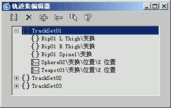

在“轨迹集编辑器”对话框中,可以浏览轨迹集列表,在轨迹集中添加或移除轨迹,以及根据在“层次”列表中所做的选择突出显示轨迹集成员,反之亦然。

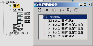

要在“轨迹视图”或“轨迹集编辑器”中查找轨迹,请执行以下操作:
此过程紧接着上一个过程执行,旨在说明如何使用“轨迹集编辑器”在“层次”列表中快速查找轨迹,反之亦然。对于管理由跨越多个轨迹集的很多轨迹组成的场景而言,这是很有用的。
在“轨迹集编辑器”对话框中,单击
(高亮显示在轨迹视图中选定的轨迹)。
共用轨迹突出显示在两个轨迹集中。
突出显示“控制器”窗口中的相应轨迹。
“轨迹集编辑器”对话框窗口中显示了当前所有的轨迹集。要展开或折叠某个轨迹集的轨迹列表,请单击轨迹集名称旁边的加号 (+) 或减号 (-) 按钮。

只有树叶轨迹才能属于轨迹集。如果在创建轨迹集时突出显示非树叶父轨迹,将会添加其所有的子树叶轨迹。
从非树叶父轨迹创建的轨迹集包含所有的子树叶轨迹。
