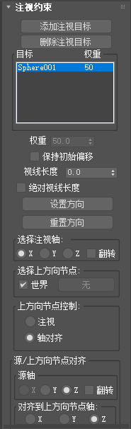

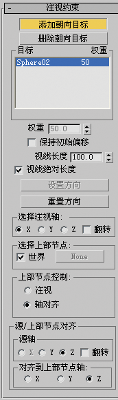

一旦指定注视约束,可以在“运动”面板的“注视约束”卷展栏上访问它的属性。在此卷展栏上,可以添加或删除目标、指定权重、指定目标权重值和设置目标权重值的动画,以及调整其他相关参数。
如果是单独的目标,视线的长度取决于约束对象与目标间的距离和视线长度的设置。然而,如果启用了视线绝对长度,两者间的距离对长度将没有影响。
在“颜色”面板的“Gizmo”类别中的“目标线”元素中定义视线的颜色,此面板在“自定义”
“自定义用户界面”对话框中。

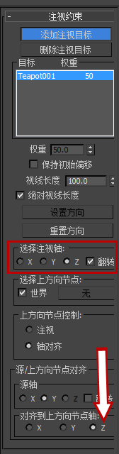

用于定义注视目标的轴。X、Y、Z 复选框反映受约束对象的局部坐标系。“翻转”复选框会反转局部轴的方向。
默认上方向节点是世界。禁用世界来手动选中定义上方向节点平面的对象。此平面的绘制是从约束对象到上方向节点对象。如果注视轴与上方向节点一致会导致约束对象的翻转。对上方向节点对象设置动画会移除上方向节点平面。
允许在注视上方向节点控制和轴对齐之间快速翻转。
