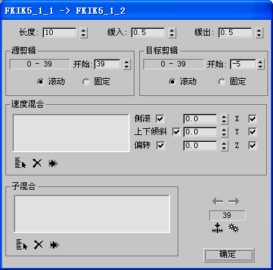

“混合器变换编辑器”控制变换轨迹上的变换。可以使用此对话框来更改变换的开始和结束时间,更改变换焦点和执行其它功能。混合变换混合对象可以在剪辑之前更改,任何通过克隆或添加剪辑得到的新变换最初按时间使用上个剪辑的混合选项。

通过匹配两个剪辑的速度,计算变换。使用较长的变换可以消除突然的速度变化。
以下选项用于为变换中涉及的源剪辑和目标剪辑正确设置不同的参数。
“速度混合”对象是基于速度混合其位置的对象(如 Biped 的 COM)。用于“速度混合”的对象是混合层次最常用的根。选取用于速度混合的对象时,将基于其在场景中的轨迹积累其动画;例如,将角色的根选择作为混合对象将确保角色的动画相对与剪辑之间进行变换,以便角色保持沿着世界空间移动,而不是绝对重复每个剪辑。根的所有子级将遵循变换。
在一些情况下,您可能要对子对象使用速度混合。
默认情况下,“变换编辑器”不使用速度混合对象。

为了使其他世界空间对象在速度混合空间或速度混合子级中变换,需要指定次级混合。例如,想像根在世界空间中移动的装备,其也具有世界空间 IK 脚部控件。在这种情况下,应该将根选取作为速度混合,然后选择列表中的根,并将脚部控件添加作为其次级混合。这样做的结果是根制作平滑转换,脚部在变换时腿步前进的方向上(在根空间内)尽可能制作平滑变换,而不是在变换时脚部自身的方向上。
在选取次级混合节点之前,首先必须在上部列表中选择一个速度混合节点。通常,这是将进行次级混合的节点的父级。
