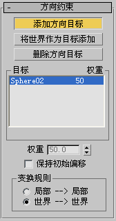

要指定方向约束,请执行以下操作:
“约束”
“方向约束”。 拖引线从受约束对象延伸到鼠标光标,指示需要一个目标对象。
要通过“运动”面板访问方向约束的参数,请执行以下操作:
“PRS 参数”卷展栏上,单击“旋转”按钮。 方向约束参数位于“方向约束”卷展栏中。
要编辑权重值,请执行以下操作:
“PRS 参数”卷展栏上,单击“旋转”按钮。 目标列表位于“方向约束”卷展栏上。
要为权重值设置动画,请执行以下操作:
“方向约束”卷展栏,然后从列表中选择一个目标。
指定方向约束后,可以在“运动”面板的“方向约束”卷展栏中访问其属性。您可以使用此卷展栏添加和删除目标、指定权重、指定目标权重值和设置目标权重值的动画,以及调整其他相关参数。
将方向约束应用于层次中的某个对象后,即确定了是将局部节点变换还是将父变换用于方向约束。
