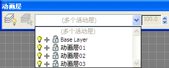

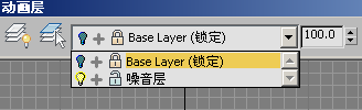

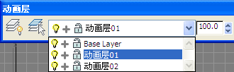

“动画层”工具栏上的动画层列表的工作原理如下。有关常见的工作流示例,请参见此主题后面的“过程”部分。
下拉列表将显示所有可以共用的层(即名称相同);不能共用的层不显示。
选择多个对象时,下拉列表中将不显示不能共用的层。
要切换层,请单击它的电灯泡图标。
要在输出轨迹中切换层的包含,请单击加号/减号图标。
要切换此功能以更改层中的动画,请单击该层的锁定图标。

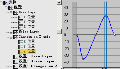

示例:要添加层并更改其控制器类型,请执行以下操作:
这是上一个步骤的继续,将为已设置动画的对象启用层。
现在,茶壶具有两个动画层,每个动画层都可以包含一个能够彼此独立控制的单独的动画。
“变换”
“位置”。 在“位置”层下,您将看到“基础层”、“噪波层”、两个“权重轨迹”和“输出”
有两个不同的控制器现在正在驱动茶壶的位置。
示例:要启用和禁用层,请执行以下操作:
该步骤讨论启用和禁用现有层。从上一步继续。
该列表目前包含前面步骤中的原始基础层和噪波层。
执行此操作将禁用层,并对其余轨迹隐藏“噪波”控制器轨迹。
示例:锁定和解除锁定层:
这个过程讨论了锁定和解除锁定层。从上一步继续。
现在,
播放动画时便将新的关键点包含在内。
您将无法移动茶壶,因为该层已锁定。这样可防止该层上的动画被意外更改。
茶壶的“基础层”轨迹,然后展开它。高亮显示“X 位置”轨迹(或“Y 位置”轨迹、“Z 位置”轨迹),然后右键单击高亮显示的轨迹,从四元菜单的左上角区域中选择“解除锁定”。 “基础层”轨迹的后面不再显示“(锁定)”文本。
该层便不再锁定。这显示了在动画层中锁定和解除锁定轨迹将影响该层控制的所有轨迹。

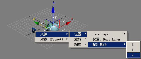

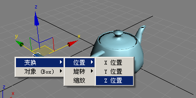

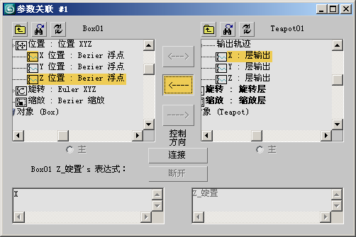

示例:要使用层控制器的输出轨迹将两个对象与参数相链接,请执行以下操作:
此步骤是使用输出轨迹,通过连线参数控制立方体位置的一种便捷方法。从上一步继续。
这样做将会从输出轨迹中排除层。
尝试包含和排除列表中的两个层以查看结果。

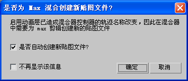

如果为运动混合器中已经加载动画的对象启用了动画层,则将打开以下对话框:
在这种情况下,重新贴图很有必要,因为启用“动画层”会使整个控制器的名称改变。例如,如果球体的 X 位置轨迹在启用“动画层”之前为 Sphere01\Transform\Position\X Position,则启用“动画层”之后,可能会变为 Sphere01\Transform\Position\Base Layer\X Position(层名称被插入到控制器名称中)。
如果接受默认的对话框选项以自动创建新的贴图文件,则 3ds Max 将自动生成任何必要的 XMM 文件,且该文件与 XAF 文件同名,然后将这些 XMM 文件放到与原始贴图文件相同的目录中,或者如果贴图文件不存在,则将其放置在与 XAF 文件相同的目录中。之后,打开此场景文件时,会自动加载贴图文件,而且不需要其他贴图。
但是,如果在单击“确定”之前,取消“是否自动创建新贴图文件?”,将不生成任何贴图文件,并且下次打开场景文件时将提示您创建贴图文件。如果没有贴图文件,则动画不会正确显示。
