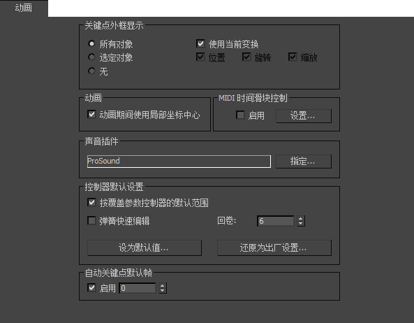

在当前时间有变换关键点的对象周围视口显示白色边框。这些关键点边框仅出现在使用线框着色方法的视口中。
使用“轨迹视图”来查看所有关键点类型。也可以在轨迹栏中查看当前选择的所有关键点。
例如,假设您这样设置球体动画,使球体在第 20 帧移动,在第 50 帧缩放和旋转。如果拖动时间滑块,则在第 50、20 和 0 帧时球体周围会出现白色边框,同时在轨迹栏的相同帧中出现关键点。
如果应用像“弯曲”那类的修改器,并且在第 40 帧处为它的“角度”设置动画,则在第 40 帧处球体的周围不会看到白色边框,但是轨迹栏上会显示“弯曲”动画的关键点。
