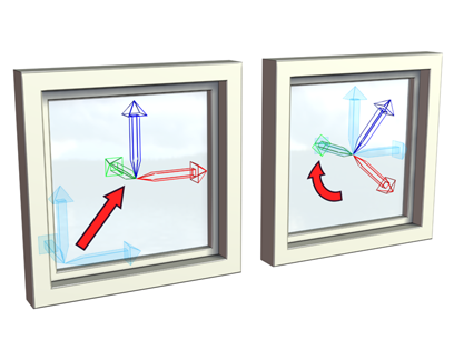

打开“仅影响轴”之后,移动和旋转变换只适用于选定对象的轴。
使用“仅影响轴”无需移动对象即可变换轴。

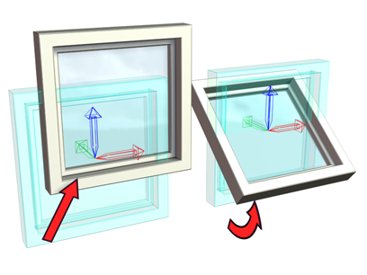

启用“仅影响对象”之后,变换将只应用于选定对象。轴不受影响。
移动、旋转或缩放对象并不影响轴或其子级。
使用“仅影响对象”无需移动轴即可变换对象。

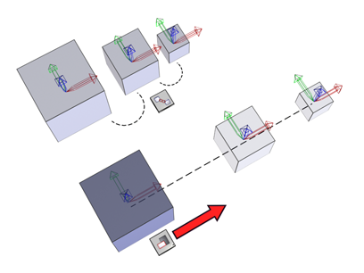

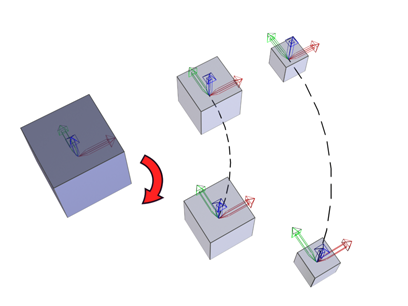

打开“仅影响层次”之后,旋转和缩放变换只适应于对象及其子对象之间的链接。
使用这种技术可以调整链接对象之间的偏移关系。
使用这种技术不仅可以调整链接对象之间的偏移关系,而且可用于调整骨骼,以与几何体匹配。
创建层次之后,可以缩放子级的位置,而不会更改单个对象的维。
旋转层次并不会影响单个对象的方向。
