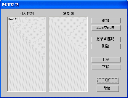

当您单击“主块参数”对话框中的“加载”后,3ds Max 将打开此对话框。块中以前保存的轨迹将映射到当前场景中的轨迹。
左侧的“引入控制”列表包含所有引入的轨迹。右侧的“复制到列表”包含将附加到当前场景中的所有轨迹。
在“轨迹视图拾取”对话框中选择当前场景中的轨迹。
如果不想使用特定的轨迹,则允许使用空间。
选择左侧要匹配的轨迹。单击“按节点匹配”。然后选择要匹配的一组轨迹。系统尝试基于名称来匹配控件。
从列表中移除轨迹。
上下移动轨迹,以在附加之前将它们对齐。
导入轨迹,然后关闭对话框。
取消“加载”操作。
