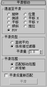

由于匹配移动算法并非总是精确的,并且非常容易导致现场测量错误或特征点跟踪错误,并且由于对每个帧的匹配是独立计算的,因此结果可能会较“嘈杂”,特别是估计视野时。在真实摄影机执行平滑移动的匹配移动情况下,过滤匹配结果以消除噪波可能非常有用。
在创建匹配后,使用“平滑移动”卷展栏来控制和执行这些平滑操作。
界面
“通道至平滑”组
可以选择要平滑的参数或参数集。可以选择一次平滑整个旋转或所有“位置”轨迹,也可以平滑单参数或轴。
- 旋转平移、倾斜和测滚。
- 位置推拉、水平平移和垂直平移。
- FOV摄影机 FOV(视野)。
- 平移绕摄影机的局部 Z 轴旋转。
- 倾斜绕摄影机的局部 X 轴旋转。
- 侧滚绕摄影机的局部 Y 轴旋转。
- 推拉沿摄影机的局部 Y 轴移动。
- 水平平移沿摄影机的局部 X 轴移动。
- 垂直平移沿摄影机的局部 Z 轴移动。
“平滑类型”组
- 平滑量
-  使用高斯低通过滤器(其宽度和变化由平滑度微调器控制)实现平滑。增加该值可以增加平滑。
“平滑范围”组
控制将对其执行平滑的帧范围。
- 匹配移动范围将平滑应用于“匹配移动”卷展栏中指定的动画帧范围。这将允许将一个匹配移动作业分解为若干帧范围。使用此按钮可以孤立和测试某个难处理的帧范围,而不干扰其他令人满意的帧。
- 所有帧将平滑应用于所选参数中的所有关键帧。
- 平滑后重新匹配
-  控制过滤后是否执行补偿匹配移动。如果启用此按钮,将在“匹配”卷展栏中禁用已平滑的参数,并执行另一个匹配移动。建议再次执行此重新匹配,因为它可以调整其他摄像机参数以补偿平滑,并且对于未平滑的参数,估计的结果通常更为平滑。
- 平滑
-  基于平滑类型、范围和数量设置执行移动平滑。如果禁用此按钮,将不会指定当前的匹配摄像机。
