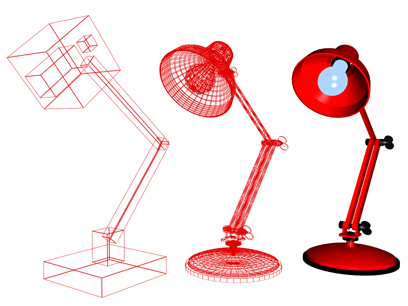

您可以从多个选项中选择以显示场景。可将对象显示为简单外框,或使用平滑着色和纹理贴图对其进行渲染。如果需要,可对每个视口选择不同的显示方法。
外框显示、线框显示和平滑着色
