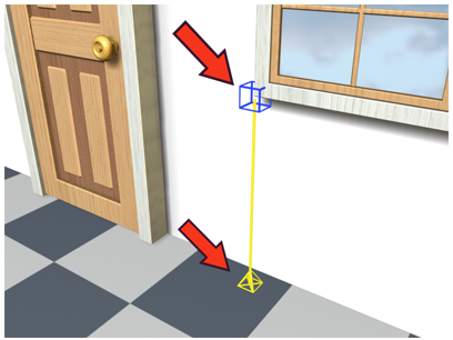

使用卷尺辅助对象测量从地板到窗框的距离。

可以从任一端或从中间选择一个卷尺测量对象。当单击连接线时,卷尺对象的两端变为选定状态以便可以将它们作为一体一起移动。注意,这同样适合于目标摄影机和灯光。
