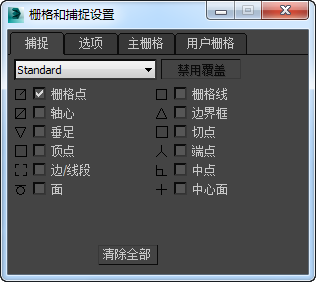

通过标准捕捉,可以捕捉到网格和图形对象,以及活动栅格。
非栅格捕捉类型,当处于活动状态时,优先于“栅格点”和“栅格线”捕捉:如果鼠标与栅格点和某些其他捕捉类型同等相近,则将选择其他捕捉类型。
捕捉到栅格交点。默认情况下,此捕捉类型处于启用状态。键盘快捷键为 Alt+F5。
捕捉到栅格线上的任何点。
轴捕捉到对象的轴点。键盘快捷键为 Alt+F6。
捕捉到对象边界框的八个角中的一个。
捕捉到样条线上与上一个点相对的垂直点。
捕捉到样条线上与上一个点相对的相切点。
顶点捕捉到网格对象的顶点或可以转换为可编辑网格的对象的顶点。捕捉到样条线上的分段。键盘快捷键为 Alt+F7。
捕捉到网格边的端点或样条线的顶点。键盘快捷键为 Alt+F8
捕捉沿着边(可见或不可见)或样条线分段的任何位置。键盘快捷键为 Alt+F10。
捕捉到网格边的中点和样条线分段的中点。键盘快捷键为 Alt+F9。
在面的曲面上捕捉任何位置。已选择背面,因此它们无效。键盘快捷键为 Alt+F11。
捕捉到三角形面的中心。
