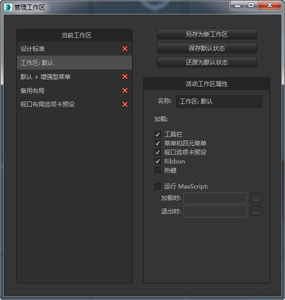

“工作区选择器”在主界面上显示为一个由两部分组成的下拉列表。
列表的下半部分包含两个命令:
选择“管理工作区”命令可打开此对话框,从中可以切换、添加、编辑和删除工作区。
要从列表中删除工作区,请在列表中单击其名称右侧的红色“X”按钮。只能删除默认工作区之外的非活动工作区。
单击此按钮可打开“创建新工作区”对话框:
“活动的工作区”只读参数会显示正在复制的活动工作区的名称。“新工作区”参数会显示新工作区的名称,默认为在活动工作区的名称上附加“ - Copy”。要更改该名称,请在“名称”字段中单击,然后输入新名称。要创建新工作区并将其名称添加到下拉列表中,请单击“确定”。或者,如果您改变主意,请单击“取消”。
创建新工作区后,该工作区会自动成为活动工作区。您对工作区的任何后续更改都将保存到该工作区中。
如果不使用“保存默认状态”,则工作区的默认状态为其创建时的状态。
使用这些切换可指定您访问工作区时从保存的工作区定义加载的属性的类别。对于任何非活动属性类别,切换到的工作区会继承上一工作区中的活动设置。
