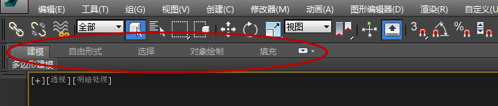

功能区界面的形式是高度自定义的上下文相关工具栏,其中包含以下选项卡:“建模”、“自由形式”、“选择”、“对象绘制”和“填充”。每个选项卡都包含许多面板和工具,它们的显示与否取决于上下文。
功能区可以按照水平或垂直方向停靠,也可以按照垂直方向浮动。它可最大化(“显示完整的功能区”),也可最小化为选项卡、面板标题或面板按钮。默认情况下,功能区处于水平状态,最小化为面板标题,并停靠在主工具栏下方,如下图所示(添加红色轮廓以突出显示)。

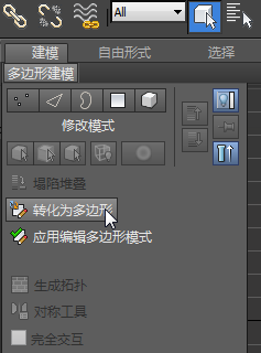

要将对象转化为可编辑多边形或“编辑多边形”格式,请执行下列操作:
要使“建模”、“自由形式”和“选择”选项卡上的多数功能区功能可用,必须选择单个可编辑多边形或“编辑多边形”对象,并且相应的堆栈级别必须处于活动状态。如果要处理的对象未使用所需的格式,则可以使用功能区进行转化。
这会相应地转化对象或应用修改器,并根据需要切换到修改模式。
