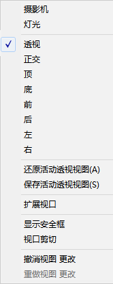

使用该菜单可更改活动观察点并启用集成的其他视口元素。
“观察点”(POV) 菜单
如果场景包含摄影机,它们会列在此子菜单中。如果没有摄影机,子菜单将无法打开。选择摄影机名称可将视口更改为摄影机 POV。
如果场景包含聚光灯或平行光,它们会列在此子菜单中。如果没有灯光,子菜单将无法打开。选择灯光名称可将视口更改为灯光 POV。
通过以下菜单项可以在选定的视口中指定当前观察点:
