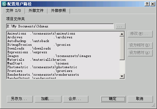

文件 I/O 路径配置
“配置用户路径”对话框的“文件 I/O”面板包含用户在其中存储文件的大多数文件目录。
有关常规对话框控件的描述,请参见配置用户路径
注: 默认情况下,这些路径与项目文件夹有关。
过程
要修改文件路径,请执行以下操作:
  1. 在“配置用户路径”对话框上,单击“文件 I/O”,然后选择路径项。
  2. 单击“修改”。
  3. 在“选择目录”对话框中,执行以下操作之一:
    • 在“路径”字段输入路径。
    • 进行浏览,以查找路径。
  4. 可选步骤:在“标签”字段中输入路径的描述。
    之后该描述出现在路径列表中。
  5. 单击“使用路径”。
    新的路径将立即生效。
