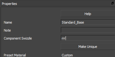

默认情况下,RGB 值对应于 XYZ 值:X 与 R 匹配,Y 与 G 匹配,Z 与 B 匹配。但是,您可以指定 float3“混合”字符串 xxx 或 rrr,即红色通道用于 float3 的所有三个浮点值。您还可以指定 rgg 或 xyy,其中红色通道用于第一个浮点值,绿色通道用于第二个和第三个值。
通过自定义“标准基础”节点的不同通道输入(如“基础颜色”或“不透明度”),可以创建不同的明暗器效果。
设置分量混合值:
如果“分量混合”字段为空,将使用默认值(即,rgb 用于 xyz)。
左:默认值:rgb = xyz
右:分量混合 = rrr

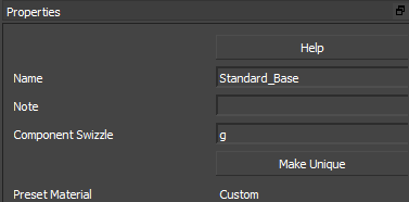

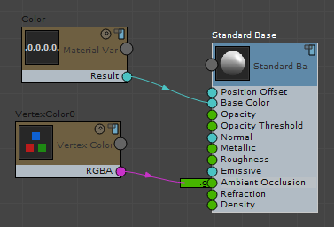

示例:将顶点颜色绿色通道连接到环境光阻挡:
“材质变量”节点。将其“类型”更改为“Vector3”,将其名称更改为“颜色”,并将其关联到“标准基础”节点的“基础颜色”输入。
颜色贴图将提供模型的基础颜色。
float3 输出将自动转化为浮点,并且默认情况下会使用 R 通道。
环境光遮挡值现在显示在模型中具有绿色顶点的部分中。
“环境光阻挡”的“顶点颜色”控件的图形
