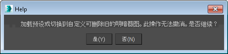

3ds Max 会提示您,这将删除预设明暗器树的剩余部分。单击“是”。
此外,“属性”面板
“在引擎材质中”字段现在为空。
“导出图形”。
