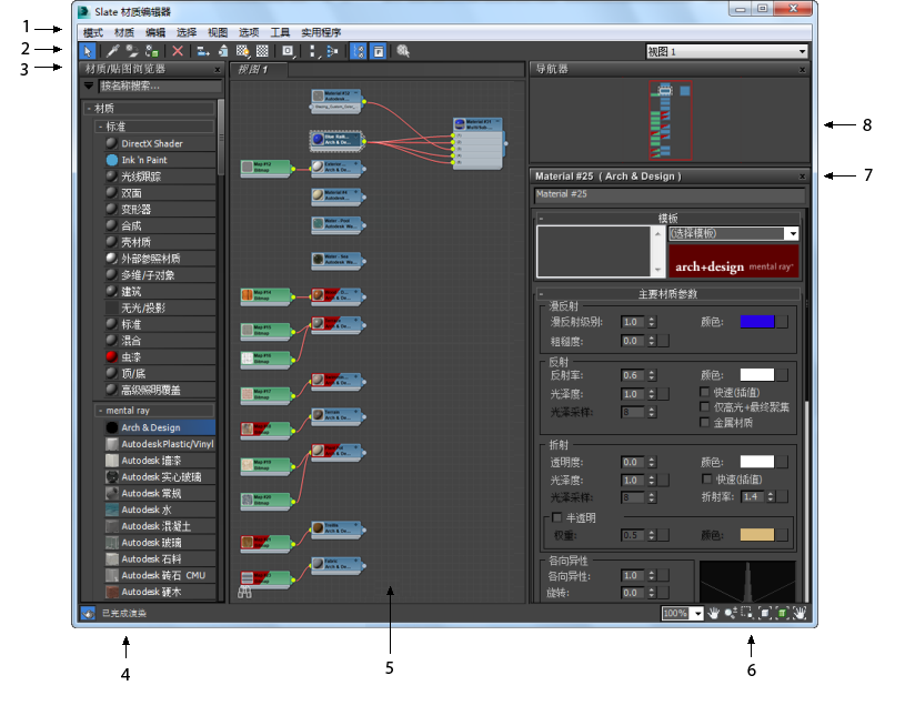

Slate 界面是具有多个元素的图形界面。最突出的特点是材质/贴图浏览器,可以在其中浏览材质、贴图以及基础材质和贴图类型;活动视图,可以在其中组合材质和贴图;以及参数编辑器,可以在其中更改材质和贴图设置。
1. 菜单栏
2. 工具栏
3. “材质/贴图浏览器”
4. 状态
5. 活动视图
6. 视图:导航
7. 参数编辑器
8. 导航器
此界面的主要可视元素是执行大部分工作的位置:
该面板显示了材质/贴图浏览器。要编辑材质,可将其从“材质/贴图浏览器”面板拖到视图中。要创建新的材质或贴图,可将其从“材质”组或“贴图”组中拖出。也可以双击“材质/贴图浏览器”条目以将相应材质或贴图添加到活动视图中。
在活动视图中,可以通过将贴图或控制器与材质组件关联来构造材质树。
可以为场景中的材质创建一些视图,并从中选择活动视图。
在参数编辑器中,可以调整贴图和材质的详细设置。
