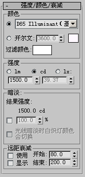

通过“强度/颜色/衰减参数”卷展栏,您可以设置灯光的颜色和强度。此外,您还可以选择设置衰减极限。
以下选项用于使用“灯光”下拉列表指定颜色时(HID 表示高强度放电):

这些控件在物理数量的基础上指定光度学灯光的强度或亮度。
使用下面其中一种单位设置光源的强度:
要指定灯光的照度,需设置左侧的 lx 值,然后在第二个值字段中输入所测量照度的距离。
