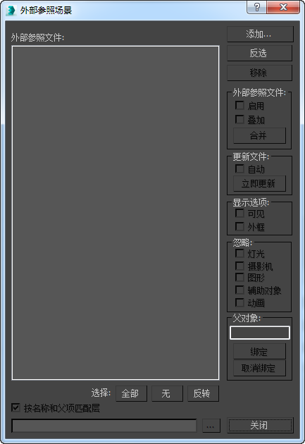

“外部参照场景”对话框
使用“外部参照场景”对话框可以添加和移除外部参照场景。此对话框也包含控制外部参照场景显示的工具,包含忽略场景中各种组件的选项,同时包含绑定到父对象的功能,此功能可以对外部参照场景进行缩放、旋转和移动操作。
“外部参照文件”列表
在当前场景中显示所有外部参照场景,并允许您选择它们用于操作。禁用(通过禁用“启用”)的外部参照在列表中呈灰色而不是黑色。如果外部参照对象在列表中呈红色,意味着将不能加载此文件。或者文件受到损坏,或者路径没有连接到正确的目录或文件名。

外部参照文件路径字段
允许更改所选外部参照场景指向的路径或文件。首先在列表中选择一个外部参照场景,然后更改字段信息。可以直接输入一个新文件名或路径,或者单击字段右侧的 (浏览),然后从“打开文件”对话框中选择一个新文件。选定的新外部参照场景代替当前的场景在列表中高亮显示。
添加
显示“打开文件”对话框,您可以从中选择要作为外部参照加载到当前场景中的 MAX 场景文件。选定的场景显示在左边的列表中,同时几何体在视口中显示。
您还可以通过以下方式来添加场景:从 Windows 资源管理器中将 MAX 文件拖到列表中,或者将 MAX 文件拖到 3ds Max 视口中,之后会显示包含以下选项的菜单:“打开文件”、“合并文件”、“外部参照文件”和“取消”。

“外部参照文件”组
启用
关闭时,禁用高亮显示的外部参照。首先选定列表中的一个或多个外部参照场景,然后单击移除按钮。

“更新文件”组
确定外部参照场景更新的方式和时间。此选项用于选定的外部参照,例如,使用“立即更新”按钮,可以将一个外部参照自动更新,而其他外部参照采用手动更新。

“显示选项”组
使用这些选项,可以指定所选定的外部参照在视口中的显示方式。这些选项不会影响渲染场景。

“忽略”组
允许您指定包含在外部参照场景中的不需要的类别。例如,如果启用“照明”,外部参照源场景中的照明将不包含在当前的目标场景中。可以随时切换这些类别,但是如果“合并”一个禁用类别的外部参照场景,对象的类别将不会合并到场景中。

“父对象”组
允许您通过将外部参照场景绑定到父对象,在当前场景中定位和设置外部参照场景动画。
