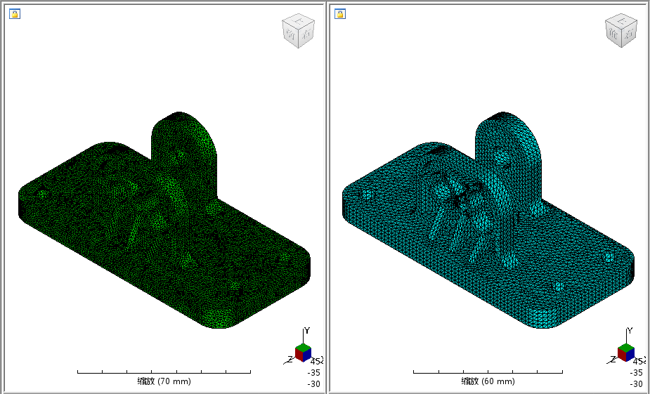

对第二个模型个进行配对
下一步是将踏板底部的 Moldflow 方案与结构部件中的相应零件进行配对。
单击
“主页”
“信息配对”
“零件映射”
显示“零件映射”对话框后,找到
base.sdy
文件。选定后,您可以预览可用于验证是否选择了正确零件的踏板底部几何图形。单击
“继续”
在您选择新的方案文件后,将在“结构映射”对话框中看到结构部件的预览。选择标记为
“Material 2”
的实体,然后单击
“确定”
单击
“确定”
配对模型。
在提示是否使用自动对齐工具时,请单击
“是”
在自动对齐工具对齐了两个实体后,请单击
“接受”
