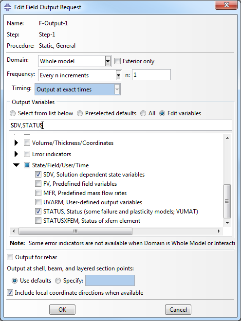

请求输出
STATUS 变量必须包含在单元输出列表中。例如:
*OUTPUT, FIELD
*ELEMENTOUTPUT
SDV, STATUS
STATUS 变量可通过以下方式添加到输出请求:使用 Abaqus/CAE,或者使用文本编辑器手动编辑输入文件。使用 Abaqus/CAE:
  1. 依次单击“输出”>“字段输出请求”>“管理器”
  2. 单击“编辑”
  3. 从输出变量列表中选择“STATUS”
  4. 单击“确定
注: 如果省略此步骤,单元删除仍将正常工作。但是,Abaqus/Viewer 无法从可视化中移除已删除的单元。
