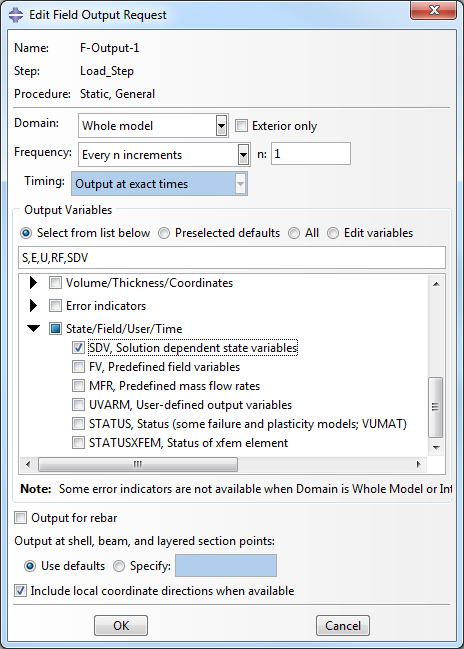

在此步骤中,我们指定要发送至结果文件的字段输出请求,以便进行后期处理。要检查 Advanced Material Exchange 生成的结果,必须请求状态相关变量 (SDV) 输出。
  1. 依次选择“输出” > “字段输出请求” > “管理器”,然后在出现的对话框中单击“编辑”
  2. 通过选中以下所示的 SDV 框,来将 SDV 添加到输出变量列表。现在,状态变量将在 Abaqus 输出文件 (.odb) 中打印。
    提示:要减小 .odb 文件的大小并减少将数据写入 .odb 文件所花费的时间,最好仅输出要在后期处理中使用的变量。如下所示,已取消选中多个默认输出变量。
  3. 单击“确定”,然后单击“关闭”
