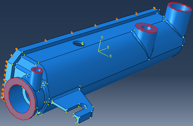

创建边界条件(
“BC”
“创建”
)来约束水箱底面的位移。
将步长设置为
“初始”
,然后选择
“位移/旋转”
。单击
“继续”
使用视口以便基于水箱选择六个表面,然后单击
“完成”
选择
U1
U2
和
U3
。单击
“确定”

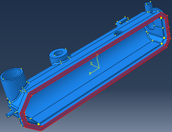

现在,创建另一位移约束以便进一步约束模型。
依次单击
“BC”
“创建”
,并再次将步长设置为
“初始”
,然后选择
“位移/旋转”
。单击
“继续”
从视口中,选择四个表面(如下所示),然后单击
“完成”
选择
U1
U2
和
U3
。单击“
确定
