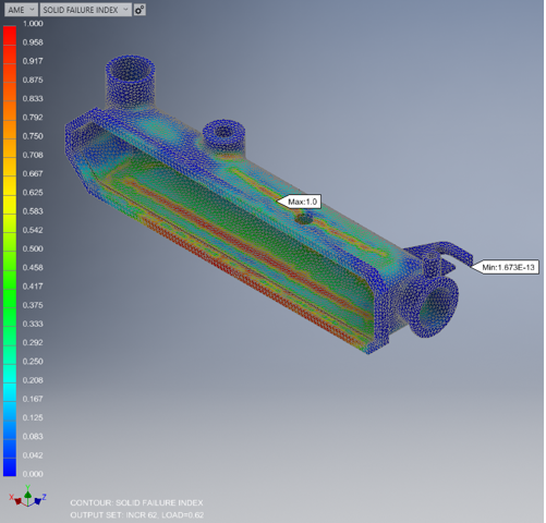

查看特定状态变量的等值线图是计算散热器水箱结构性能的最佳方法。特别是,我们将检查基体失效指数和损坏状态。
  1. 如果模拟完成后未加载结果,请依次单击“结果” > “加载结果”
  2. 浏览找到 .FNO 结果文件,并单击“打开”
  3. 依次单击“结果” > “等值线”
  4. 使用图例切换到“AME”结果类型。
  5. 选择“SOLID FAILURE INDEX”结果。

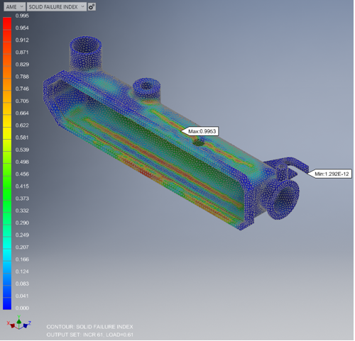

  6. 逐步完成分析,并在向水箱施压时监视失效指数。这将指示基体材料接近失效的程度。
    当失效指数达到 1.0 时,失效已开始发生。失效的最初迹象出现在步长时间 0.62 秒时。

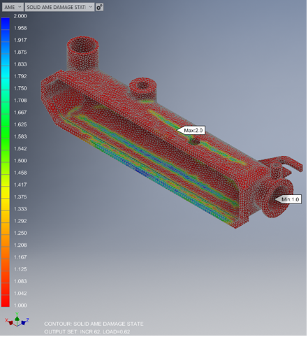

  7. 现在,切换到“SOLID AME DAMAGE STATE”结果以检查复合零件的断裂状态。值 1.0 表示复合材料未失效。值 2.0 表示复合材料已失效,并且刚度已下降。
  8. 逐步浏览时间记录,确定失效在水箱中的进展情况。
