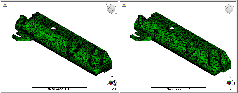

显示“零件映射”对话框后,找到
radiatortank.sdy
文件。选定后,您可以看到水箱的预览,可用于验证是否选择了正确零件。单击
“继续”
找到
radiatortank.nas
文件。单击“
确定
