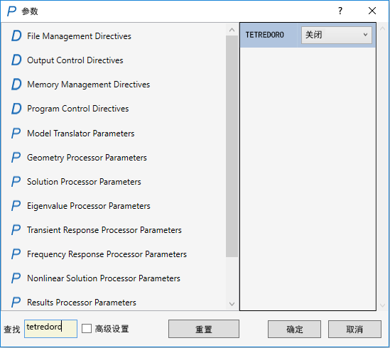

  5. 可定义 Advanced Material Exchange 材料的 MATXM 条目需要缩减积分处于禁用状态。若要执行此操作:
  6. 在项目树中,双击“参数”
  7. 在“查找”字段中键入 TETREDORD
  8. 在下拉菜单中将 TETREDORD 设置为“关”
  9. 单击“确定”。
