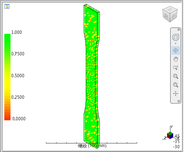

  1. 依次单击“主页” > “预览” > “映射匹配性图”。映射匹配性图将提供有关 Moldflow 结果映射到结构模型状况的指示。请参见《用户手册》的映射匹配性部分,以了解更多详细信息。
    从上面的映射匹配性图中,我们可以看到模型大部分显示为绿色,指示网格优化足以映射结果。

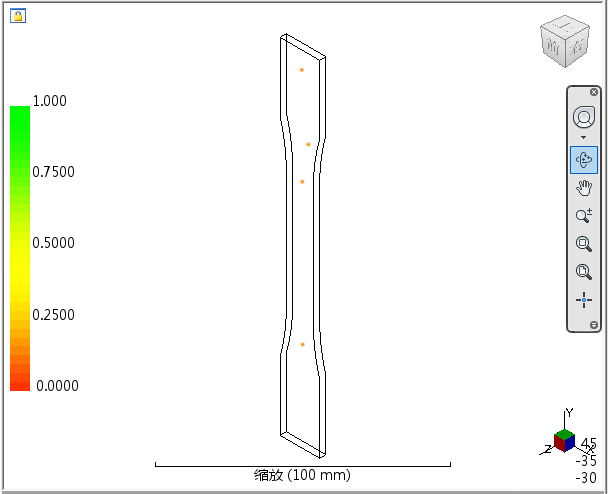

  2. 拖动阈值标尺上的箭头,以标识那些可能需要网格细化的区域。
    上图显示映射结果的区域不存在重大的潜在问题。
